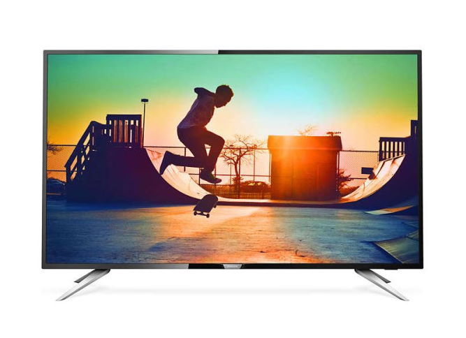

PHILIPS 50PUG6102/77
Este tema reúne la información técnica disponible del televisor PHILIPS 50PUG6102/77 comercializado en Argentina, incluyendo datos de chasis, mainboard, control remoto, firmware, modo servicio, mediciones eléctricas y procedimientos utilizados en tareas de diagnóstico y reparación.
Modelo: 50PUG6102/77 - 50PUG6102/78
Chasis: TPM17.9L-LA
MainBoard: 715G8071 ← Ver más información
PowerBoard: 715G8672 ← Ver más información
Descargar manual de usuario del equipo PHILIPS 50PUG6102/77
Descargar manual de servicio del equipo PHILIPS 50PUG6102/77
TPT500U1-EQYSKM.G S1A
TPT500B5-GT011H S011A (T-CON PT500GT01-1-C7)
