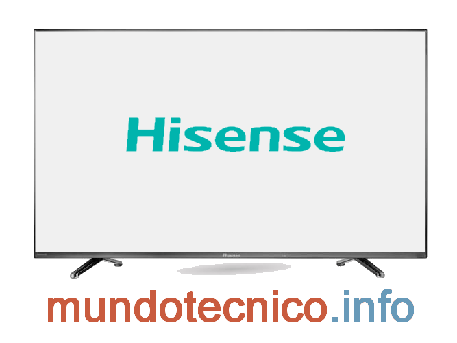

Este tema reúne la información técnica disponible del televisor HISENSE HLE2416D comercializado en Argentina, incluyendo datos de chasis, mainboard, control remoto, firmware, modo servicio, mediciones eléctricas y procedimientos utilizados en tareas de diagnóstico y reparación.
Modelo: HLE2416D
Chasis: MDS6306
Control Remoto: ER-22640N
MainBoard + PowerBoard: RSAG7.820.6842 ← Ver más información
Manual_Service_HLE2416D.pdf
INNOLUX V236BJ1-LE2 Rev:CA
1366×768, HD, LVDS (1 ch, 8-bit)
  • BGH BLE2416D
  • HISENSE HLE2416D
  • TELEFUNKEN TKLE2416D
