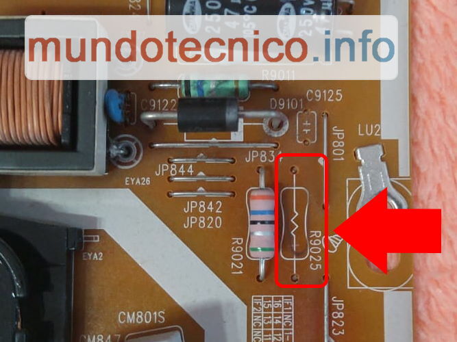

SAMSUNG UN43JU6000G - Bajar Corriente a LEDs / Backlight
En este post se describe el procedimiento para reducir la corriente del backlight en el televisor SAMSUNG UN43JU6000G, mediante ajustes en el circuito de control de LEDs.
Retirar una de las dos resistencias que estan en paralelo formado por R9021 y R9025.
Para el ejemplo de la imagen se retiro la resistencia R9025 de 3.6 ohm en placa BN96-35335A / BN96-35335C.
Nota: Las modificaciones presentes en este informe son tentativas y queda en cada caso a evaluación del técnico reparador.
Una disminución de corriente implica una reducción del brillo de Backlight, cada equipo debe ser evaluado para dejar un nivel aceptable de brillo y corriente.
