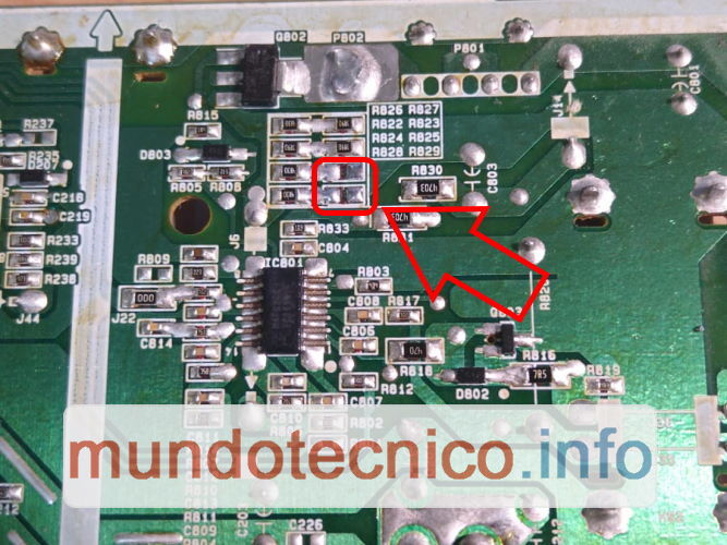

LG 39LA6200 - Bajar Corriente a LEDs / Backlight
En este post se describe el procedimiento para reducir la corriente del backlight en el televisor LG 39LA6200, mediante ajustes en el circuito de control de LEDs.
Retirar las resistencias R825 y R829 de la placa PowerBoard LGP42-13PL1.
Nota: Las modificaciones presentes en este informe son tentativas y queda en cada caso a evaluación del técnico reparador.
Una disminución de corriente implica una reducción del brillo de Backlight, cada equipo debe ser evaluado para dejar un nivel aceptable de brillo y corriente.
