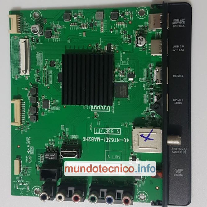

MainBoard: 40-NT63D1-MAB2HG ← Ver más información
