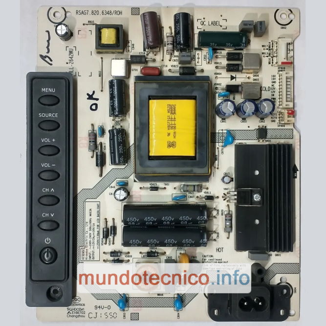

PowerBoard: RSAG7.820.6348 <-- Link más información!
