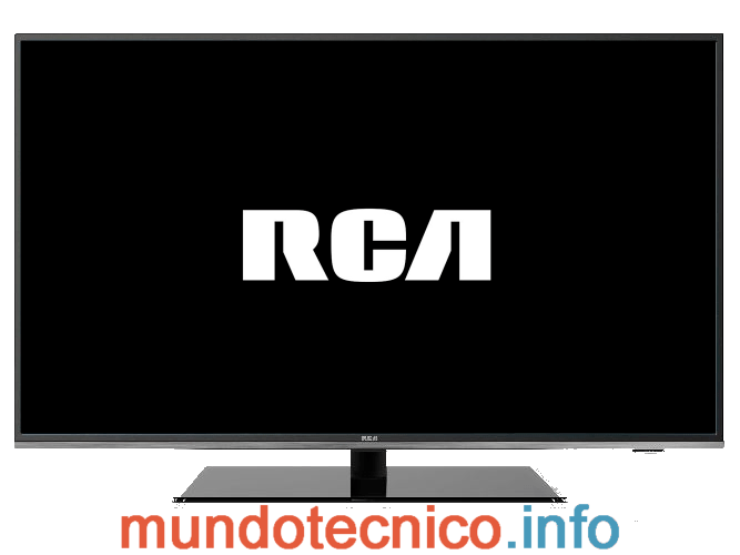

Este tema reúne la información técnica disponible del televisor RCA 46SMARTR30 comercializado en Argentina, incluyendo datos de chasis, mainboard, control remoto, firmware, modo servicio, mediciones eléctricas y procedimientos utilizados en tareas de diagnóstico y reparación.
<MOD mod="Martín">
 ! Mensaje de: Martín
</MOD>
Empresa: RCA
Modelo: 46SMARTR30
Chasis: MS63F-LA
Matriz: TCL L46F3520
Control Remoto: RC3100L09 / LCD-475
Wifi: PW-DN4210D
MainBoard: 40-MS63LA-MAC2HG ← Ver más información
PowerBoard: PE461C4 ← Ver más información
Menu Fábrica:
Menu Diseño:
Utilizando el control remoto, entre en "imagen", seleccione la opción contraste y presione la secuencia 1->9->5->0.
Menu Servicio:
Utilizando el control remoto, entre en "imagen", seleccione la opción contraste y presione la secuencia 9->7->0->5.
