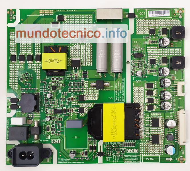

PowerBoard: 5823-L5L103-W000 (168-L5L103-W0) ← Ver más información
