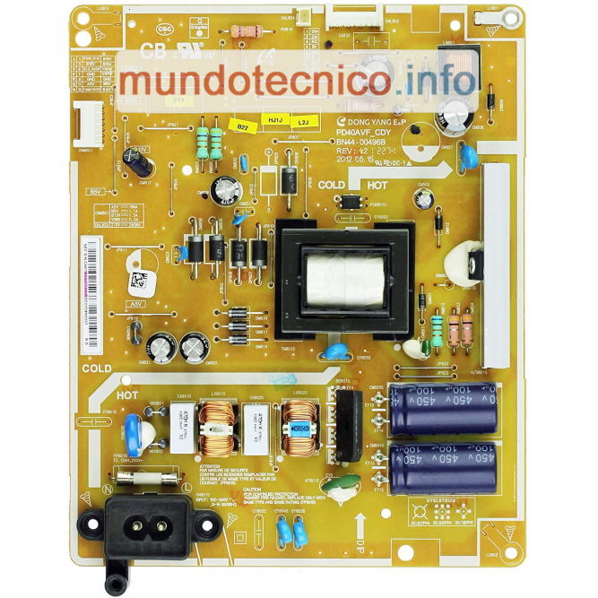

PowerBoard SMPS: BN44-00496A / BN44-00496B <-- Link más información!
