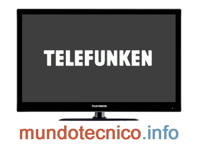

TELEFUNKEN TKLE3214D
Publicado: 12 Oct 2015, 09:02
Empresa: TELEFUNKEN
Modelo: TKLE3214D
Chasis: MS306D-LA
Control Remoto: 06-520W37
MainBoard: 40-MS1306-MAB2LG <-- Link más información!
PowerBoard: SHG3206A-101H / DLBB242 <-- Link más información!
Entrar y cambiar la configuración en el menú de servicio sin entender el funcionamiento puede causar daños permanentes en tu televisor. Accede a este menú sólo si estás calificado y capacitado para hacer trabajos de reparación de televisores.
Menu Fábrica:
Menu Diseño:
Utilizando el control remoto, entre en "imagen", seleccione la opción contraste y presione la secuencia 1->9->5->0.
Menu Servicio:
Utilizando el control remoto, entre en "imagen", seleccione la opción contraste y presione la secuencia 9->7->0->5.
Manual_Usuario_TKLE3214D <-- Link de Descarga!
Manual_Service_TKLE3214D.pdf
Panel Display: ST3151A04-3
