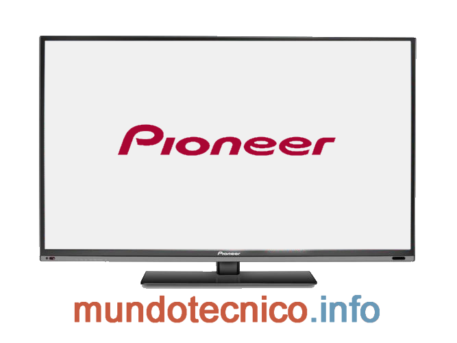

PIONEER PLE55FZP2
LED 55" PIONEER
Mensajes: 16719
PIONEER PLE55FZP2
Este tema reúne la información técnica disponible del televisor PIONEER PLE55FZP2 comercializado en Argentina, incluyendo datos de chasis, mainboard, control remoto, firmware, modo servicio, mediciones eléctricas y procedimientos utilizados en tareas de diagnóstico y reparación.
Empresa: PIONEER
Modelo: PLE55FZP2
Chasis: 8M51B
Main Board: 5800-A8M51B-0000 ← Ver más información
Power Board: 5800-P55ELS-W030 (168P-P55ELS-W0) ← Ver más información
