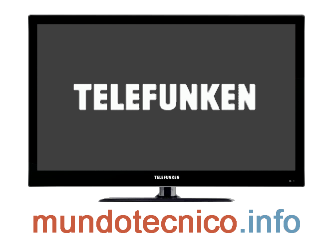

TELEFUNKEN TKLE2413D
Este tema reúne la información técnica disponible del televisor TELEFUNKEN TKLE2413D comercializado en Argentina, incluyendo datos de chasis, mainboard, control remoto, firmware, modo servicio, mediciones eléctricas y procedimientos utilizados en tareas de diagnóstico y reparación.
Empresa: TELEFUNKEN
Modelo: TKLE2413D
Chasis: MS09A-LA
MainBoard: 40-0MS09A-MAC2HG ← Ver más información
Panel Display: TCL LVW240CMOT E2
