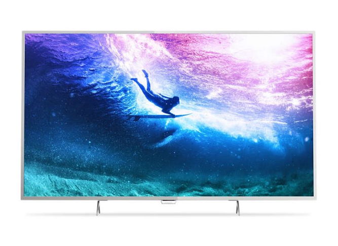

PHILIPS 50PUG6601/77
Este tema reúne la información técnica disponible del televisor PHILIPS 50PUG6601/77 comercializado en Argentina, incluyendo datos de chasis, mainboard, control remoto, firmware, modo servicio, mediciones eléctricas y procedimientos utilizados en tareas de diagnóstico y reparación.
Modelo: 50PUG6601/77
Chasis: TPM16.1L-LA
MainBoard: 715G7049 ← Ver más información
PowerBoard: Pendiente
Descargar manual de usuario del equipo PHILIPS 50PUG6601/77
Descargar manual de servicio del equipo PHILIPS 50PUG6601/77
