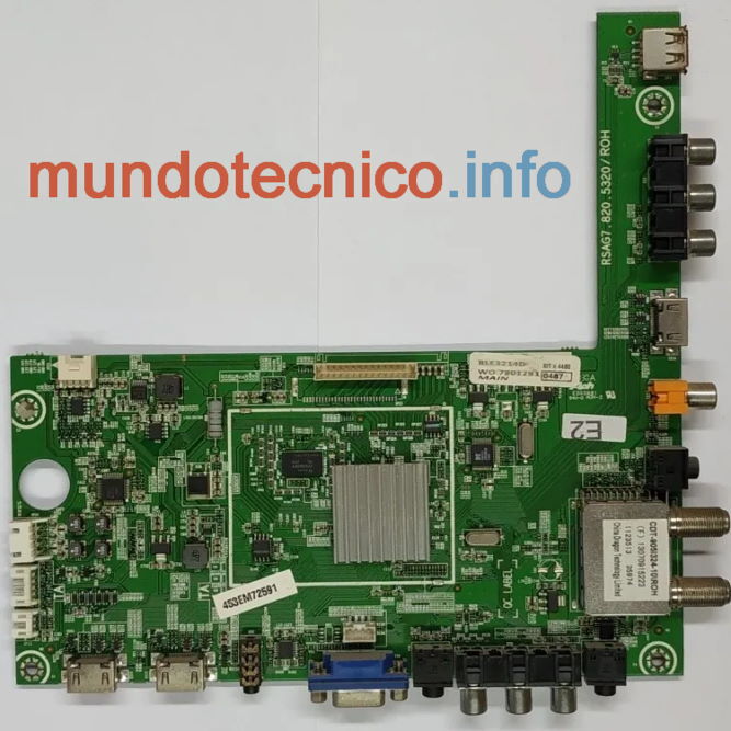

Este tema reúne la información técnica disponible del televisor BGH BLE3214D comercializado en Argentina, incluyendo datos de chasis, mainboard, control remoto, firmware, modo servicio, mediciones eléctricas y procedimientos utilizados en tareas de diagnóstico y reparación.
Modelo: BLE3214D
Chasis: MSD1309BT
Control Remoto: ER-22640
MainBoard: RSAG7.820.5320 ← Ver más información
PowerBoard: RSAG7.820.5023 ← Ver más información
