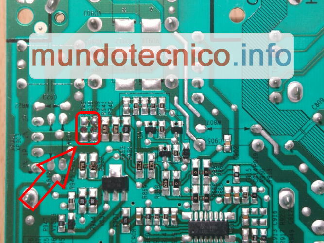

NOBLEX DA55X6500X - Bajar Corriente a LEDs / Backlight
En este post se describe el procedimiento para reducir la corriente del backlight en el televisor NOBLEX DA55X6500X, mediante ajustes en el circuito de control de LEDs.
Retirar la resistencia R938 y R942 de la placa PowerBoard RSAG7.820.6635.
