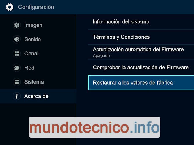

Método 1: Restaurar desde el menú de usuario
(Este método es válido cuando el sistema operativo responde normalmente)
  • Ingresar al "MENU" (botón de engranaje del control remoto).
  • Luego ir a TODO > SISTEMA > Restaurar a los valores de fábrica.
  • ACEPTAR y luego el Televisor se reinicia.
  • Una vez que el Televisor se reinicia hay que realizar el procedimiento de configuración inicial.
