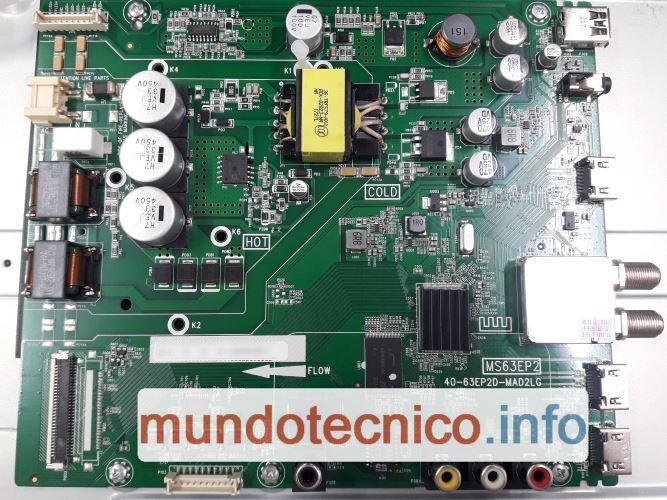

Chasis: MS63EP2
Control Remoto: RC260B
MainBoard + PowerBoard: 40-63EP2D-MAD2LG ← Ver más información
