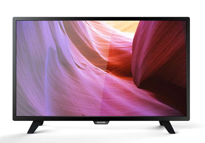

Este tema reúne la información técnica disponible del televisor PHILIPS 32PHG5001/77 comercializado en Argentina, incluyendo datos de chasis, mainboard, control remoto, firmware, modo servicio, mediciones eléctricas y procedimientos utilizados en tareas de diagnóstico y reparación.
Modelo: 32PHG5001/77
MainBoard + PowerBoard: MSD6308-T4C1
