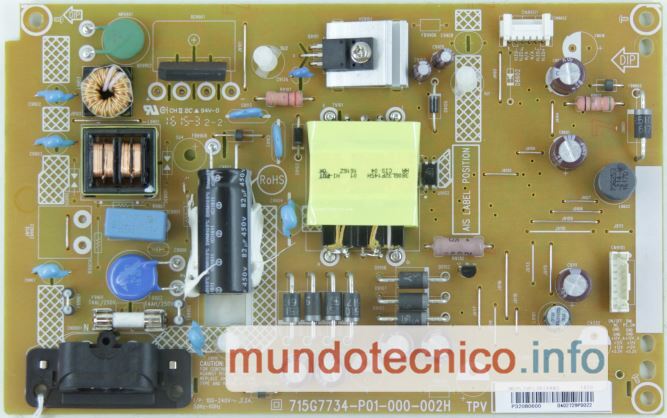

PowerBoard: 715G7734-P01-005-005H ← Ver más información
