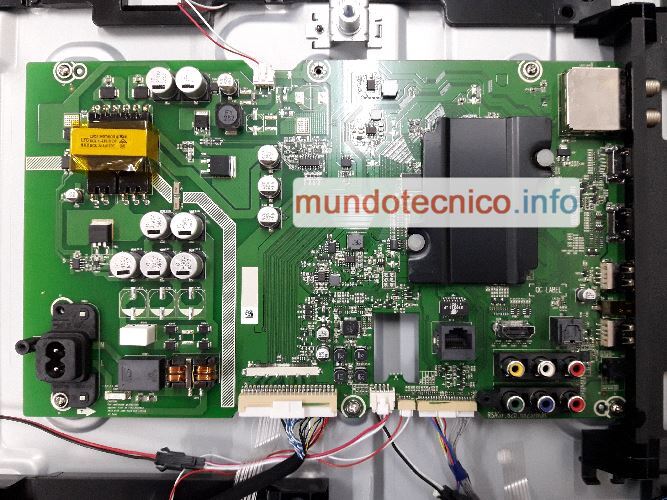

Este tema reúne la información técnica disponible del televisor SHARP SH3216MHIX comercializado en Argentina, incluyendo datos de chasis, mainboard, control remoto, firmware, modo servicio, mediciones eléctricas y procedimientos utilizados en tareas de diagnóstico y reparación.
Empresa: SHARP
Modelo: SH3216MHIX
Chasis: MTK5655
Control Remoto: EN2C28S
Wifi: ZDWM2401
MainBoard + PowerBoard: RSAG7.820.6823 ← Ver más información
Descargar manual de usuario del equipo SHARP SH3216MHIX
Service_Manual_SH3216MHIXPanel Display:
HISENSE HE315HH-E53 ← Ver más información
- (AUO T320XVN02.9 CELL) 1366x768 HD 60HZ LVDS-30P1C8B-015C

SHARP SH3216MHIX - No enciende
INFORME TÉCNICO EN FUENTE:
Falla: El equipo no enciende.
En ocasiones una de las tensiones de salida no están presentes y en situaciones mas graves se observan componentes quemados en el sector de V801, R847 y N801.
En la mayoría de los casos la falla es ocasionada por un mal montaje del trasformador T801 y en consecuencia no esta bien soldado a la placa. Dependiendo de cada caso puede presentar funcionamiento aleatorio y en otros casos ocasionar que la fuente se queme.
