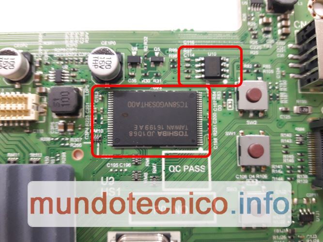

SANYO LCE24XH16 - Datos de Memoria / PinOut / DUMP
En este post se comparten datos de memoria, pinout y archivos DUMP utilizados durante tareas de reparación y recuperación del televisor SANYO LCE24XH16.
Datos de Memoria
Subo datos de memoria NAND y EEPROM de chasis 6M78B
6M78B_HD_EEPROM_U10_K24C32.zip <-- Link de Descarga!
6M78B_HD_NAND_U23_TC58NVG0S3HTA00.zip <-- Link de Descarga!
