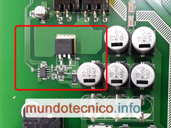

[Informe] SANYO LCE43IF26 / LCE43IF26X: No enciende
Publicado: 17 Oct 2017, 22:51
INFORME TÉCNICO EN FUENTE:
Falla: El equipo no enciende.
En ocasiones una de las tensiones de salida no están presentes y en situaciones mas graves se observan componentes quemados en el sector de V801, R847 y N801.
En la mayoría de los casos la falla es ocasionada por un mal montaje del trasformador T801 y en consecuencia no esta bien soldado a la placa. Dependiendo de cada caso puede presentar funcionamiento aleatorio y en otros casos ocasionar que la fuente se queme.
