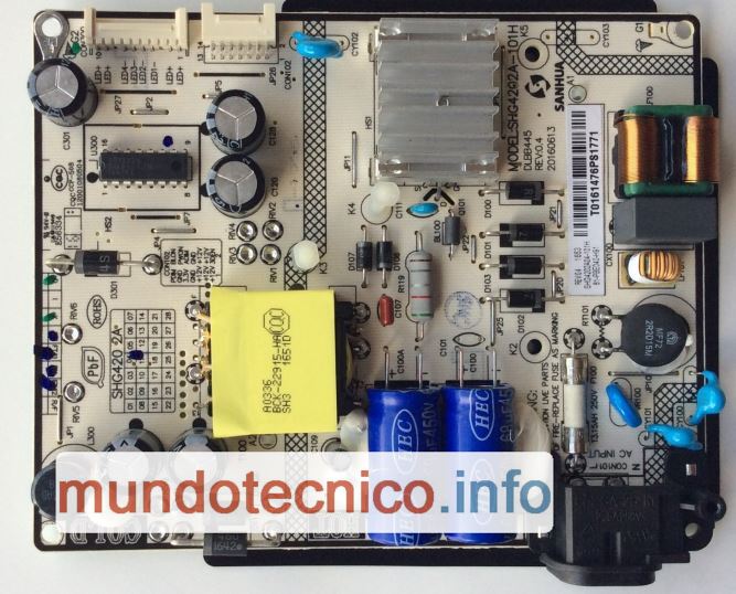

PowerBoard: SHG4202A-101H - DLBB445 ← Ver más información
