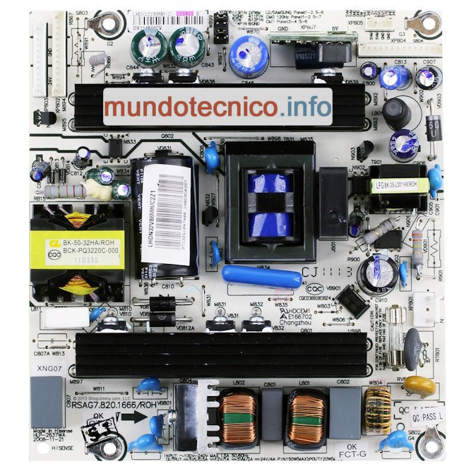

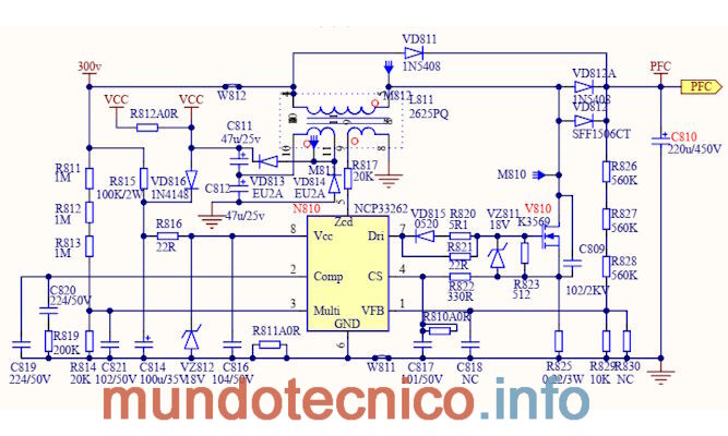

BGH BL3211A - No enciende / Relé acciona y se desactiva
Cuando un televisor no enciende y se observa que el relé acciona y se desactiva de forma intermitente, aun con la presencia de la línea de 5 V de Stand-By, la falla suele estar asociada a problemas en el circuito de arranque y estabilización de la tensión VCC de la fuente.
En este tipo de fuentes, la degradación de los capacitores del circuito de arranque y del filtrado de VCC provoca que los circuitos de control no logren sostener el encendido. Como consecuencia, el relé intenta activarse, pero se libera al no detectarse condiciones estables de funcionamiento, apagando nuevamente el equipo.
Para consultar el análisis técnico completo, las advertencias de seguridad, los componentes involucrados y el procedimiento de reparación recomendado, se sugiere revisar el siguiente informe técnico:
👉🔗 [Informe Técnico] RSAG7.820.1666: No enciende / Relé acciona y se desactiva 🔗👈
La correcta verificación del circuito de VCC y el reemplazo preventivo de los capacitores críticos permiten restablecer el arranque normal de la fuente y evitar reemplazos innecesarios de la placa completa.
