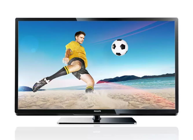

PHILIPS 32PFL4007D/77
Este tema reúne la información técnica disponible del televisor PHILIPS 32PFL4007D/77 comercializado en Argentina, incluyendo datos de chasis, mainboard, control remoto, firmware, modo servicio, mediciones eléctricas y procedimientos utilizados en tareas de diagnóstico y reparación.
Modelo: 32PFL4007D/77 - 32PFL4007D/78
Chasis: TPM9.2L LA
MainBoard: 715G5172 ← Ver más información
PowerBoard: 715G5194 ← Ver más información
Descargar manual de usuario del equipo PHILIPS 32PFL4007D/77
Descargar manual de servicio del equipo PHILIPS 32PFL4007D/77
Panel Display: LC320EXE-SDA1 (Code: 155)
