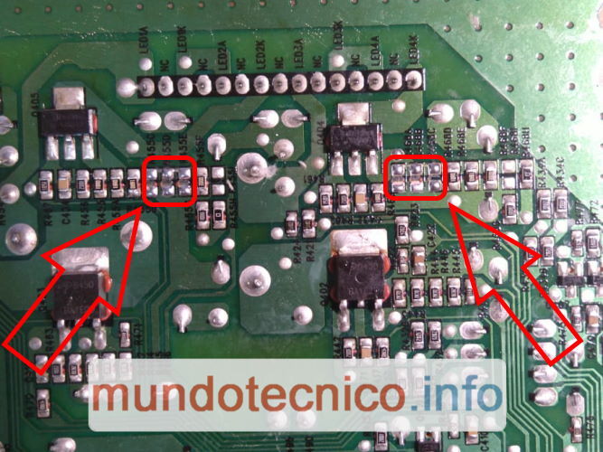

[Bajar Corriente a LEDs / Backlight] PHILIPS 40PFL6606D/77
Publicado: 03 Ene 2018, 13:59
Retirar las resistencias R845C, R845D, R845E, R868A, R868B y R868C de la placa PowerBoard PLDE-P008A.
