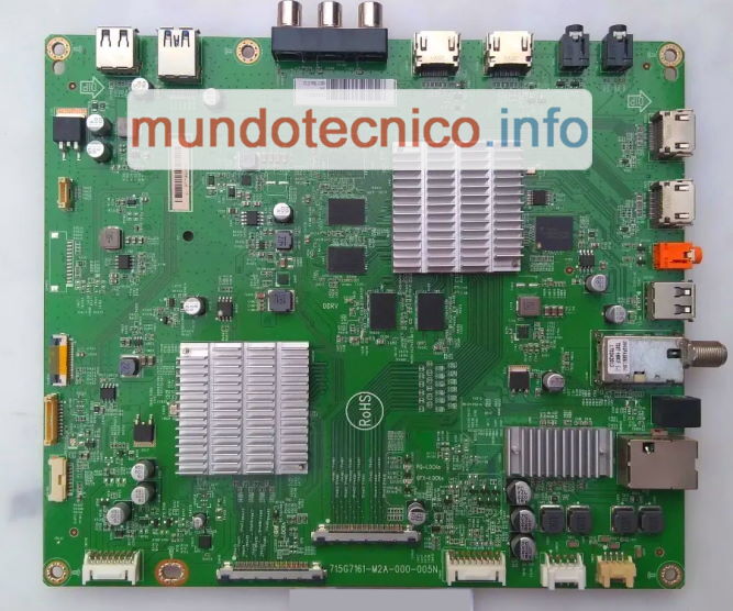

Modelo: 43PUG7100/77
Chasis: QM15.1L-LA
MainBoard: 715G7161-M0G-000-005K ← Ver más información
PowerBoard: 715G6679-P0C-006-0020 ← Ver más información
DriverLED: 715G7111-P02-000-002H
Descargar manual de usuario del equipo PHILIPS 43PUG7100/77
Descargar manual de servicio del equipo PHILIPS 43PUG7100/77
Panel Display: LGD LC430EQE-FHP1

Buenas tardes colegas. tengo este philips 43pug7100 q no enciende ,solo parpadea el led standby constantemente. Necesito el firmware o dump de memoria si podrá ser. desde ya gracias::
q25989
Mensajes: 992
Re: PHILIPS 43PUG7100/77
Mensaje por q25989 »
en la pagina de philips esta el firmware.
https://www.philips.com.ar/c-p/43PUG710 ... hd/soporte
