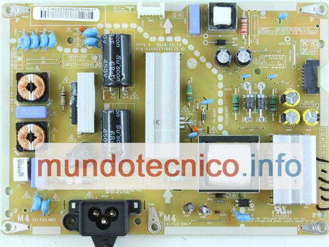

LGP32D-15CH1
Serie LGP
Mensajes: 16719
LGP32D-15CH1
Empresa: LG
Modelo: LGP32D-15CH1
INPUT: 100-240VAC 1.5A
OUTPUT: 13.2V/2.7A; 119V/250mA
Detalle:
IC101: SSC3S111 / 3S111 [SOP-7]
IC801: BD559
Q803: MDD5N40
Q101: ?
D203: MBRF10200D

Aporto este diagramita que consegui en la web, es una fuente diferente tiene una bobina l801, en el retorno de los leds, cuando cierra el mosfet Q803 por la señal PWM se carga la bobina l801 y cuando se abre el mosfet, la bobina de vuelve un pulso positivo que a través de D802 refuerza led+
Usa un mosfet en vez de dos
estropeo todos los leds, se pudo bajar la corriente de los leds subiendo el valor de R816 en 1 ohm

Hola colega Tobias te cuento que con la R 816 de 2,3 ohm que trae originalmente la fuente tiene una corriente de 0.230 mA , con la que recomiendas de 1 ohm tiene una corriente de 0.220 mA y con la R que le coloque yo , de 3,9 ohm y ahi si que baja la corriente de los Led , queda una corriente de 0.120 mA , dejo este pequeño aporte y espero sea bien recibido , saludos a los Colegas del Foro

Un saludo a todos los colegas, tengo esta fuente con un corto en la bobina lb111 y el condensador c108, pero no encuentro la referencia para esas bobinas...

Q101: MDF11N65B.
