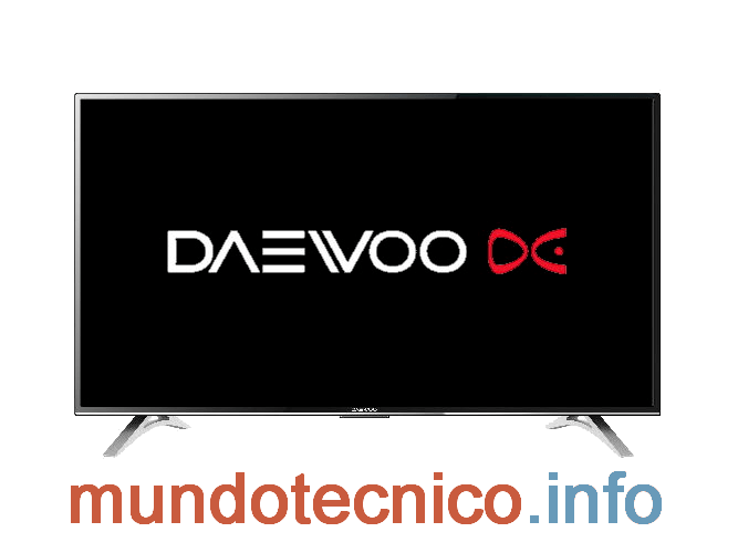

Este tema reúne la información técnica disponible del televisor DAEWOO DWLED-40FHDN comercializado en Argentina, incluyendo datos de chasis, mainboard, control remoto, firmware, modo servicio, mediciones eléctricas y procedimientos utilizados en tareas de diagnóstico y reparación.
Empresa: DAEWOO
Modelo: DWLED-40FHDN
Chasis: MS08EP-LA
Control Remoto: RC199E
MainBoard + PowerBoard: 40-MS08FP-MAC2HG ← Ver más información
Project ID: 010
Descargar manual de usuario del equipo DAEWOO DWLED-40FHDN
Manual_Service_DWLED-40FHDN.pdf
TCL LVF400CMOT E11 V6 (T8-40D2740-LPM1)
INNOLUX V400HJ6-PE1 CELL
1920×1080, FHD, 60Hz, LVDS (2 ch, 8-bit), 12.0V/0.77A
