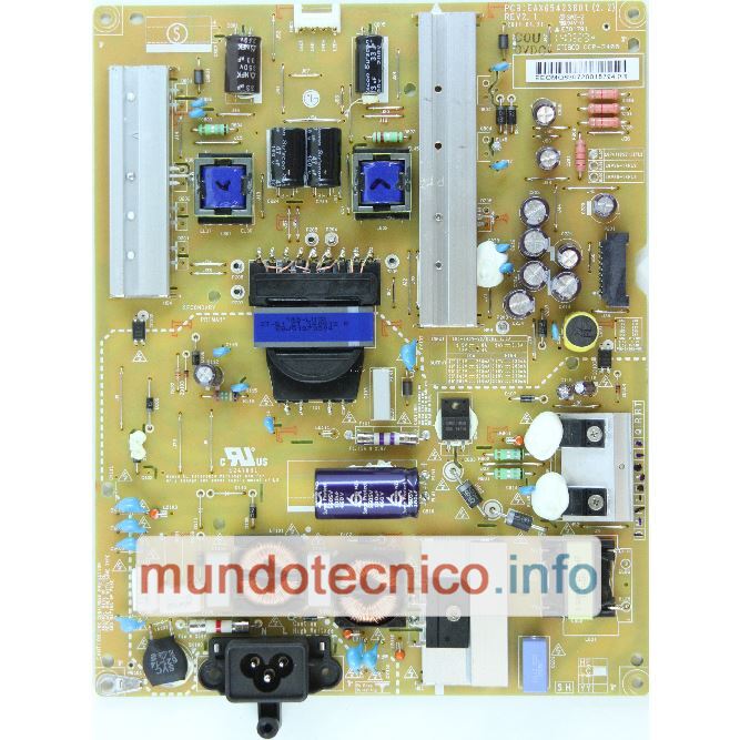

LGP474950-14PL2
Serie LGP
Mensajes: 17869
LGP474950-14PL2
Empresa: LG
Modelo: LGP474950-14PL2
Detalle:
IN: 100-240VAC/2.5A
OUT: 3.5V/1.8A; 12V/1.4A; 24V/0.8A
LED 47": 117V/230mA
LED 49": 113V/205mA - 170V/205mA
LED 50": 113V/215mA - 170V/215mA
LED 55": 145V/230mA - 218V/230mA
LED 60": 205V/160mA
LGP474950-14PL2 EAX65423801 (2.0) REV1.0.pdf <-- Link de Descarga!

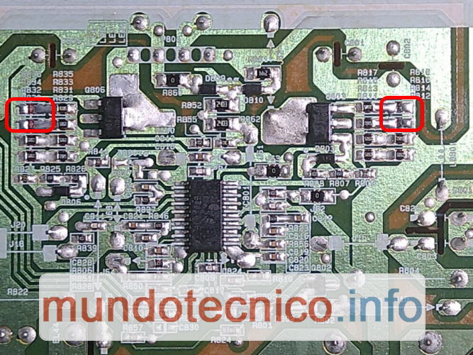

LGP474950-14PL2 - Bajar Corriente a LEDs / Backlight
En este post se describe el procedimiento para reducir la corriente del backlight en la powerboard LGP474950-14PL2, mediante ajustes en el circuito de control de LEDs.
Retirar las resistencias R816, R818, R834 y R836 de la placa PowerBoard LGP474950-14PL2.
