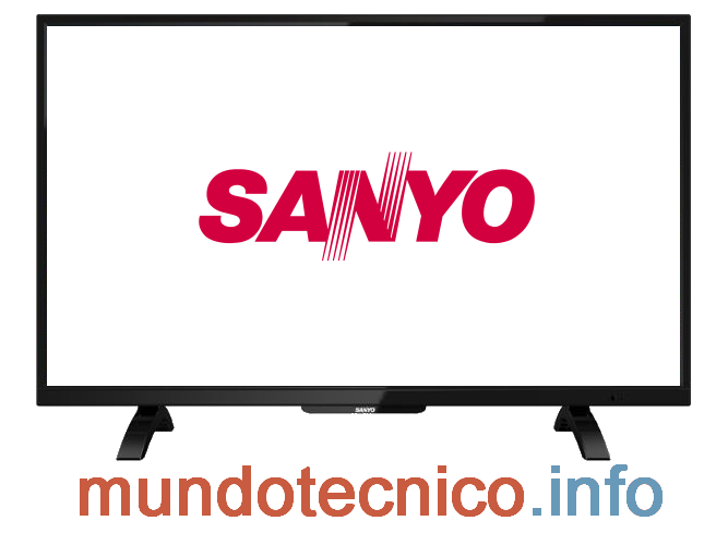

SANYO LCE24XF9T
Este tema reúne la información técnica disponible del televisor SANYO LCE24XF9T comercializado en Argentina, incluyendo datos de chasis, mainboard, control remoto, firmware, modo servicio, mediciones eléctricas y procedimientos utilizados en tareas de diagnóstico y reparación.
Empresa: SANYO
Modelo: LCE24XF9T
Chasis: 8M19B
Matriz: SKYWORTH 24E20; 24E21
MainBoard: 5800-A8M19B-0030 ← Ver más información
PowerBoard: 5800-P24QB-WP20-C ← Ver más información
Modo Servicio:
  • TV LCD encendido
    Presione la tecla SOURCE
    Presione la secuencia de teclas: 2->5->8->0
