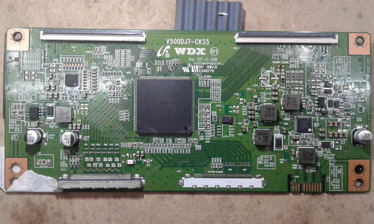

Hola, necesitaría saber si alguien tiene información de como se puede cambiar de modo JEIDA/VESA a esta placa TCOM. Pertenece a un Panoramic PNM6050 y quería adaptar la pantalla a una placa de UN40J5300 pero no hay manera de cambiar al formato VESA desde la placa del samsung (el puente que tiene solo funciona para cambiar en la pantalla por un pin y esta TCOM no lo tiene) ni tampoco tiene alguna descripción la TCOM.
¿Alguien tiene alguna información de esta placa o como se puede cambiar al formato VESA?

Probaste ingresando al modo de servicio de la placa Samsung?
