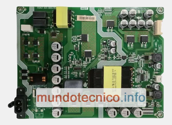

[Bajar Corriente a LEDs / Backlight] RSAG7.820.8891: Modificacón HOZ1GN
Publicado: 22 Abr 2022, 20:24
por FacundoRomano
Introducción
El circuito de control de corriente está basado en el IC N901 HOZ1GN, un regulador diseñado para gestionar la entrega de corriente de manera eficiente mediante un lazo de retroalimentación. Este componente permite controlar la corriente de salida ajustando el ciclo de trabajo de la señal PWM y modificando la configuración de las resistencias de sensado.
El HOZ1GN incorpora protecciones contra sobre-corriente y sobre-temperatura, lo que lo hace ideal para aplicaciones en fuentes de alimentación y sistemas de iluminación LED. La corriente de salida está determinada por las resistencias de sensado, lo que permite ajustar el consumo y la disipación térmica del sistema.
El HOZ1GN regula la corriente mediante un lazo de retroalimentación que monitorea continuamente la corriente de salida y ajusta la modulación de ancho de pulso (PWM) en consecuencia.
