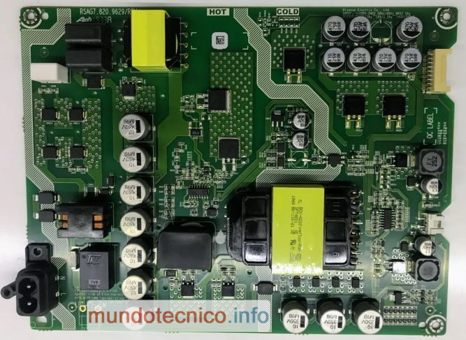

[Bajar Corriente a LEDs / Backlight] RSAG7.820.9629: Modificacón HOZ1GN
Publicado: 22 Abr 2022, 20:28
por FacundoRomano
Introducción
El circuito de control de corriente está basado en el IC N901 HOZ1GN, un regulador diseñado para gestionar la entrega de corriente de manera eficiente mediante un lazo de retroalimentación. Este componente permite controlar la corriente de salida ajustando el ciclo de trabajo de la señal PWM y modificando la configuración de las resistencias de sensado.
El HOZ1GN incorpora protecciones contra sobre-corriente y sobre-temperatura, lo que lo hace ideal para aplicaciones en fuentes de alimentación y sistemas de iluminación LED. La corriente de salida está determinada por las resistencias de sensado, lo que permite ajustar el consumo y la disipación térmica del sistema.
El HOZ1GN regula la corriente mediante un lazo de retroalimentación que monitorea continuamente la corriente de salida y ajusta la modulación de ancho de pulso (PWM) en consecuencia.
Detección de Corriente
  • La corriente que fluye a través del sistema pasa por resistencias de bajo valor (shunt resistors), que permiten medir la corriente de manera precisa.
  • La caída de voltaje en estas resistencias es proporcional a la corriente y se envía al pin de sensado del IC.
Control en Modo Corriente
  • El HOZ1GN compara la señal de retroalimentación con una referencia interna.
  • Si la corriente detectada supera el umbral configurado, el circuito reduce el ciclo de trabajo de la señal PWM, limitando la cantidad de energía entregada.
  • Si la corriente es insuficiente, el ciclo de trabajo aumenta para compensar la pérdida.
Ajuste de Corriente Mediante las Resistencias de Sensado
  • La corriente máxima está determinada por el valor de las resistencias de sensado.
  • El circuito cuenta con dos ramas de control de corriente, cada una con un grupo de cuatro resistencias en paralelo.
  • Al modificar la cantidad de resistencias en cada grupo, se puede aumentar la impedancia total y reducir la corriente suministrada.
