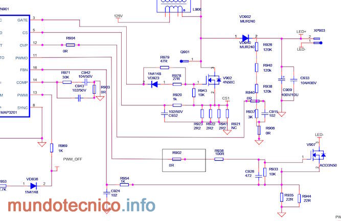

SANYO LCE39XH12 - Bajar Corriente a LEDs / Backlight
En este post se describe el procedimiento para reducir la corriente del backlight en el televisor SANYO LCE39XH12, mediante ajustes en el circuito de control de LEDs.
Este modelo utiliza la fuente RSAG7.820.5424, la cual incorpora el controlador de backlight MAP3201 / SELC2010M. En esta fuente es posible optimizar el funcionamiento del sistema de iluminación mediante un ajuste controlado de la corriente de los LEDs, reduciendo el estrés térmico y mejorando la confiabilidad del backlight.
👉🔗 [Bajar Corriente a LEDs / Backlight] RSAG7.820.5424: Control de Corriente MAP3201 / SELC2010M 🔗👈
La correcta aplicación de este ajuste contribuye a una mayor estabilidad del sistema de iluminación y ayuda a prevenir fallas prematuras del backlight.
