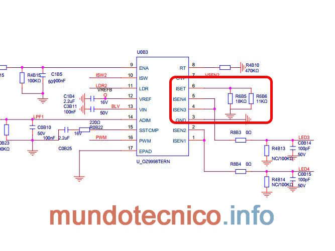

En este post se describe el procedimiento para reducir la corriente del backlight en el televisor ADMIRAL AD50Q20, mediante ajustes en el circuito de control de LEDs.
Reducción de Corriente en LEDs / Backlight
Introducción
El sistema de retroiluminación LED (Backlight) de este equipo utiliza un driver de corriente constante de doble canal, donde la corriente de salida se ajusta mediante el pin ISET de cada integrado OZ9998B.
El valor de corriente queda determinado por resistencias conectadas desde dicho pin, permitiendo modificar el nivel de brillo y reducir el estrés térmico sobre las tiras LED.
En algunos modelos, la corriente configurada de fábrica resulta elevada, lo que puede generar sobrecalentamiento y fallas prematuras. Mediante una modificación controlada del circuito ISET es posible reducir la corriente del backlight de forma segura.
Principio de Funcionamiento (ISET)
  • Cada canal del driver regula la corriente de LEDs de manera independiente.
  • El pin ISET define la corriente de referencia interna del driver.
  • Las resistencias conectadas en ISET fijan el valor de corriente.
  • Al modificar el valor total de resistencia, la corriente del backlight disminuye.

1. Configuración del Driver de Backlight
El circuito utiliza dos canales independientes, cada uno controlado por un integrado:
  • U0B3 – Driver Backlight Canal 1
  • U0B4 – Driver Backlight Canal 2
Según diagrama, el ajuste de corriente se realiza mediante el pin ISET (Pin 6) en ambos integrados.
2. Resistencias de Ajuste de Corriente (ISET)
Canal 1 – U0B3
Pin 6 (ISET) conectado a GND mediante resistencias en paralelo:
  • R6B5: 18 k?
  • R6B6: 11 k?
Nota: En otros modelos pueden encontrarse los valores:
  • R6B5: 20 k?
  • R6B6: 15 k?
Canal 2 – U0B4
  • R6B3: 18 k?
  • R6B4: 11 k?
  • R6B3: 20 k?
  • R6B4: 15 k?
3. Modificación para Reducir Corriente
Para disminuir la corriente del backlight de manera equilibrada en ambos canales, realizar la siguiente modificación:
  • Retirar la resistencia R6B5 (Canal 1 – U0B3).
  • Retirar la resistencia R6B3 (Canal 2 – U0B4).
Esta intervención incrementa el valor total de resistencia en el pin ISET de cada canal, reduciendo la corriente suministrada a las tiras LED.
Efectos de la Modificación
  • Reducción de la corriente total de backlight.
  • Disminución del brillo del panel.
  • Menor disipación térmica en LEDs y driver.
  • Aumento de la vida útil del sistema de retroiluminación.
