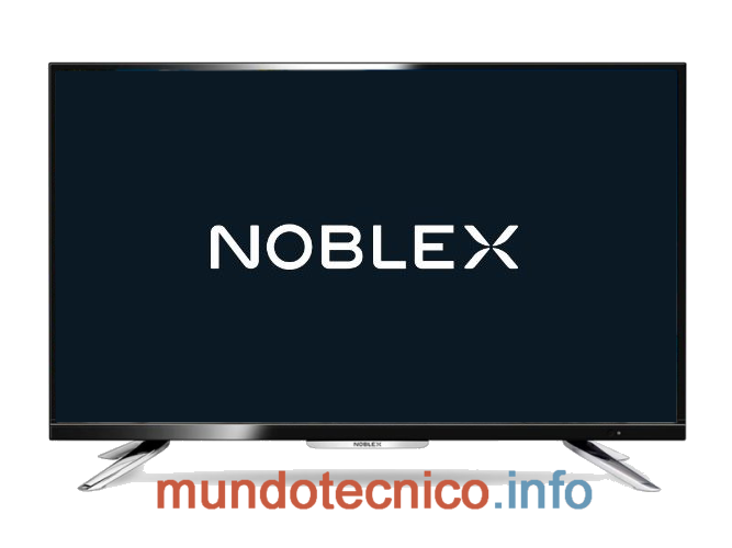

NOBLEX 40LD875FT
NOBLEX 40LD875FT
Este tema reúne la información técnica disponible del televisor NOBLEX 40LD875FT comercializado en Argentina, incluyendo datos de chasis, mainboard, control remoto, firmware, modo servicio, mediciones eléctricas y procedimientos utilizados en tareas de diagnóstico y reparación.
Modelo: 40LD875FT
Chasis: 6M83B
MainBoard: 5800-A6M83B-0P00 ← Ver más información
PowerBoard: 168P-L3L027-K1 ← Ver más información
