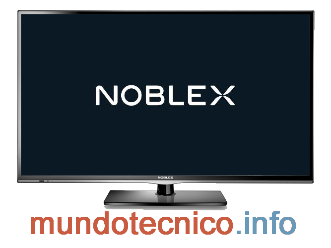

NOBLEX 55LD861DI
Este tema reúne la información técnica disponible del televisor NOBLEX 55LD861DI comercializado en Argentina, incluyendo datos de chasis, mainboard, control remoto, firmware, modo servicio, mediciones eléctricas y procedimientos utilizados en tareas de diagnóstico y reparación.
Modelo: 55LD861DI
Chasis: 8M51B
Matriz: SKYWORTH LED-55E66.3D
Control Remoto: HS-16HE-00
Wifi: DONGLE WK02CRT
Lentes 3D: GLNX2A
Main Board: 5800-A8M51B-0000 ← Ver más información
Power Board: 5800-P55ELS-W030 (168P-P55ELS-W0) ← Ver más información
