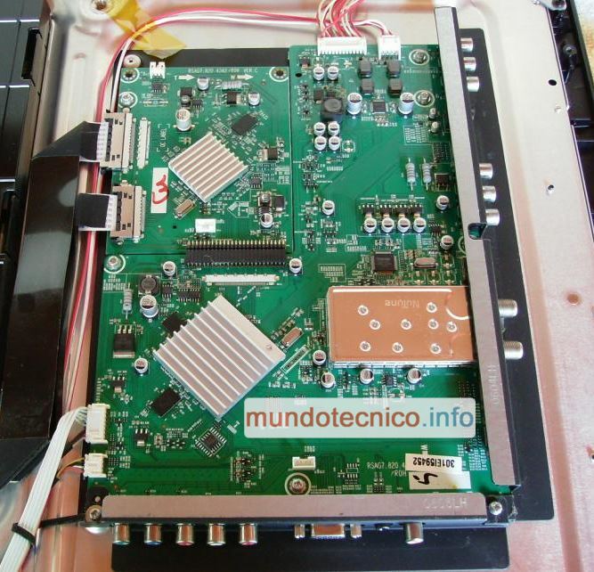

BGH BLE4011D
Publicado: 28 Nov 2015, 19:32
Modelo: BLE4011D
Chasis: MSD309
Control Remoto:
MainBoard: RSAG7.820.4329 <-- Link más información!
LVDSBoard: RSAG7.820.4342 <-- Link más información!
PowerBoard: RSAG7.820.2194 <-- Link más información!

SAMSUNG LTA400HF16
1920×1080, FHD, 120Hz, LVDS (4 ch, 10-bit), 12.0V/580mA
HISENSE HLE4011D
