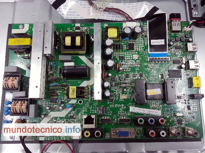

Este tema reúne la información técnica disponible del televisor RCA L48T20SMART comercializado en Argentina, incluyendo datos de chasis, mainboard, control remoto, firmware, modo servicio, mediciones eléctricas y procedimientos utilizados en tareas de diagnóstico y reparación.
Empresa: RCA
Modelo: L48T20SMART
Matriz: KONKA
MainBoard + PowerBoard: 35018767 ← Ver más información
