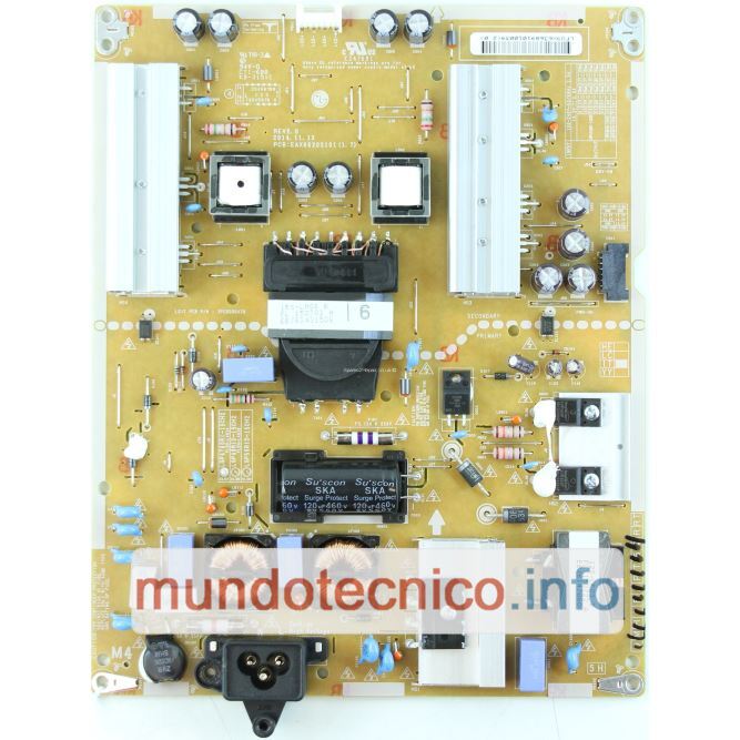

PowerBoard: LGP4760RI-15CH2 <-- Link más información!

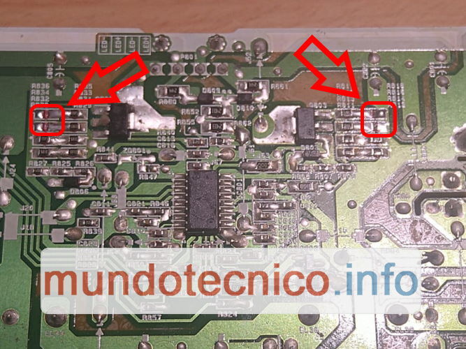

[Bajar Corriente a LEDs / Backlight] LG 49LF6450
Retirar las resistencias R816, R818, R834 y R836 de la placa PowerBoard LGP4760RI-15CH2.
Nota: Las modificaciones presentes en este informe son tentativas y queda en cada caso a evaluación del técnico reparador.
Una disminución de corriente implica una reducción del brillo de Backlight, cada equipo debe ser evaluado para dejar un nivel aceptable de brillo y corriente.

Hola que tal, de casualidad no tendras los valores de R811 R812 R829 R830, porque me vino una placa manoseada en un tv manoseado y le faltan esas 4 resistencias. Gracias.

Martín escribió: 27 Nov 2021, 19:27 Bajar Corriente a LEDs / Backlight
Estimado retirar esas resistencias indicadas provoca que la rama paralelo resultante tenga un valor menor de resistencia (1.75ohm) que el original (2,70ohm) y por ende se incrementa la corriente a regletas. Para disminuir la corriente en regletas y bajar temperatura de trabajo, hay que aumentar la resistencia resultante paralelo de los driver de corriente respecto de masa. Para lograr eso hay que aumentar el resultante serie de cada rama o eliminar ramas paralelo completas. En su lugar quitaría la rama paralelo 818, 817 y 830, 829 resultando una resistencia paralelo final de 3,67ohm, q implica un aumento de resistencia del 36% y una disminucion de corriente al 73% de la original.

Jhonny9 escribió: 10 May 2022, 13:29
no gente esta bien lo que dice el compañero recien termino uno de estos televisores y para bajar la corriente de backlight lo que hay que hacer es sacar dos resistencias por canales osea tenemos dos mosfe que serian quitar 4 resistencias . como figura en la foto y hay que sacar dos resistencias de 5r60 osea por mosfet . el valor original es de 2.8ohm y cuando sacas esas resistencias queda en 5.3ohm. saludos
