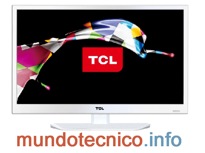

TCL LED23E4200
Empresa: TCL
Modelo: LED23E4200, L23E4200, L23E4200W, L23E4200A, L23E4200R
Chasis: MS306D-LA
Control Remoto: RC210
MainBoard: 40-MS1306-MAB2LG <-- Link más información!
PowerBoard: SHG1904C-101HN <-- Link más información!
PowerBoard: SHG1904A-101H / DLBB260 <-- Link más información!
Project ID: Pendiente
Entrar y cambiar la configuración en el menú de servicio sin entender el funcionamiento puede causar daños permanentes en tu televisor. Accede a este menú sólo si estás calificado y capacitado para hacer trabajos de reparación de televisores.
Menu Fábrica:
Menu Diseño:
Utilizando el control remoto, entre en "imagen", seleccione la opción contraste y presione la secuencia 1->9->5->0.
Menu Servicio:
Utilizando el control remoto, entre en "imagen", seleccione la opción contraste y presione la secuencia 9->7->0->5.
Manual_usuario_LED23E4200 <-- Link de Descarga!
Manual_Service_LED23E4200.pdf
