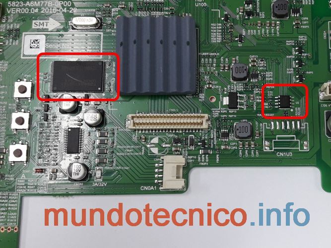

[Datos de Memoria / DUMP] 6M77B
Datos de Memoria
Subo datos de memoria NAND y EEPROM de chasis 6M77B
6M77B_HD_U1_TC58NVG0S3HTA00_SEL320HY(BD0-B11).zip
6M77B_HD_U2_24C32.zip
6M77B_FHD_U1_TC58NVG0S3HTA00.zip
