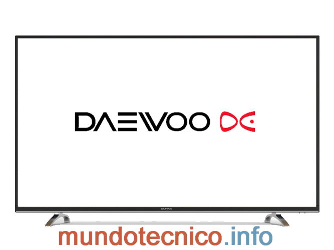

DAEWOO DWLED-50FHD
Mensajes: 11510
DAEWOO DWLED-50FHD
 ! Mensaje de: Martín
Empresa: DAEWOO
Modelo: DWLED-50FHD
Chasis: MS63F-LA
Control Remoto: RC3100L09
WIFI: DONGLE USB AR9271
MainBoard: 40-MS63LA-MAC2HG <-- Link más información!
PowerBoard: 40-E421C8-PWC1XG <-- Link más información!
Project ID: 5
Project ID: 11
Manual Instrucciones DWLED-50FHD
Folleto:
Folleto DWLED-50FHD.pdf
Manual_Service_DWLED-50FHD <-- Link de Descarga!
INNOLUX CMO V500HJ1-LE1: <-- Link más información!
1920x1080 FHD 60Hz LVDS (2 ch, 8-bit) 12.0V
DAEWOO DWLED-50FHD
NEX NX-L50FHD
