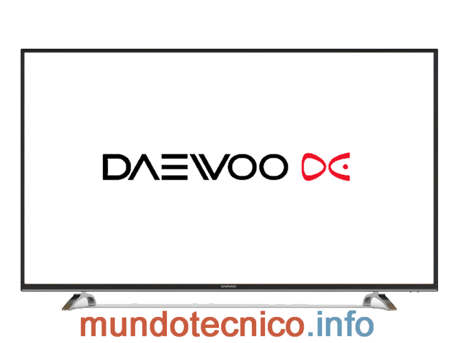

DAEWOO DWLED-49UHD
Mensajes: 10975
DAEWOO DWLED-49UHD
Empresa: DAEWOO
Modelo: DWLED-49UHD
Chasis: MS1369K-LA
Control Remoto: RC651
MainBoard: 40-MS69K3-MAD2HG <-- Link más información!
PowerBoard: 40-E461C4-PWJ1XG <-- Link más información!
Project ID: 25
Menu Fábrica:
Menu Diseño:
Utilizando el control remoto, entre en "imagen", seleccione la opción contraste y presione la secuencia 1->9->5->0.
Menu Servicio:
Utilizando el control remoto, entre en "imagen", seleccione la opción contraste y presione la secuencia 9->7->0->5.
Manual_Usuario_DWLED-49UHD <-- Link de Descarga!
Manual_Service_DWLED-49UHD <-- Link de Descarga!
Panel Display: (T-CON ST4851D01-4-C-2)
