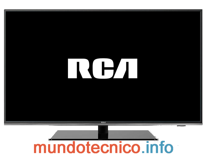

RCA L48F50SLIM
Mensajes: 11388
RCA L48F50SLIM
Empresa: RCA
Modelo: L48F50SLIM
Matriz: KONKA
Control Remoto: RC-Y334 / 3588
MainBoard + PowerBoard: 35018994 <-- Link más información!
  • Ingresar en secuencia 2->0->0->8 con el control remoto.
Manual_Usuario_L48F50SLIM <-- Link de Descarga!
Manual_Service_L48F50SLIM.pdf
  • 72000258YTK2
  • 72000510YTK2 (SAMSUNG LSC480HN05-K01 CELL)
    1920×1080, FHD, 60Hz, LVDS (2 ch, 10-bit).
