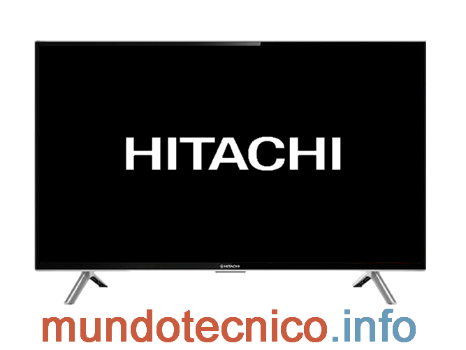

HITACHI CDH-LE40SMART10
Mensajes: 11512
Empresa: HITACHI
Modelo: CDH-LE40SMART10
Chasis: MT56E1-LA
Control Remoto: RC3100L18
Wifi: W2CM2510
MainBoard: 40-MT56E1-MAG2LG <-- Link más información!
PowerBoard: SHG4202A-101H - DLBB445 <-- Link más información!
Project ID: 10 (Panel T8-40D2900-LPM18)
Manual_Usuario_CDH-LE40SMART10 <-- Link de Descarga!
Manual_Service_CDH-LE40SMART10 <-- Link de Descarga!
TCL LVF400SSOT E36 V5 (T8-40D2900-LPM18)
SAMSUNG LSC400HN02-003 CELL, 1920×1080, FHD, LVDS (2 ch, 10-bit) , 51 pins, 12.0V/381mA
TCL L40S4900
RCA L40NXSMART
