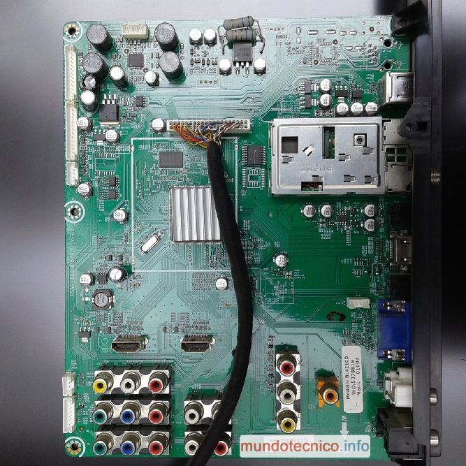

RSAG7.820.1815
Chasis: MSD209
Modelo: RSAG7.820.1815
MainChip: MSTAR MSD209
RSAG7.820.1815.pdf
Mensajes: 11625
RSAG7.820.1815: Modo Servicio / Modo Fábrica
  • Selecione SOUND -> BALANCE
  • Balance = "0"; ingresar en secuencia 1 9 6 9
