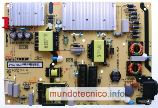

[Bajar Corriente a LEDs / Backlight] 40-L141W4-PWC1CG
misaeltorres4
Aprendiz
Mensajes: 32
Registrado: 03 Nov 2016, 21:56
Ubicación: San Juan
Re: 40-L141W4-PWC1CG
Mensaje por misaeltorres4 »
lleva 6 resistencias en paralelo 2 de 56 ohm y 4 de 15 ohm el resultado es 3,3 ohm
se saca 1 de 56 ohm y 2 de 15 ohm y queda en 6,6ohm bajando la corriente la mitad.

Hola.
Estoy reparando esta placa que llego con varios componentes dañados los cual reemplace. Ahora en el conector flow me llega solo 2.5v en el pin A_mid
Si alguien me puede orientar.
Por lo que yo se deberia haber 3.5v o 5v para dar encendido
Como me trajeron solo la placa y no todo el equipo no puedo probarlo.
