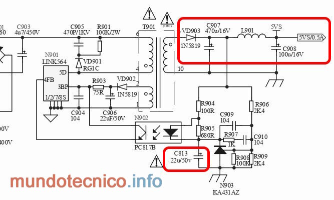

Agrego datos de fallas tipicas.
Si en TV no enciende y los 5V fluctuan, reemplazar C907, C908 y C813.
Se desvalorizan.
